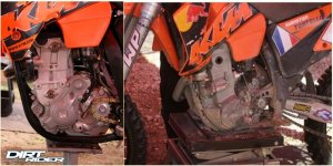

Gundersen körde en prototyp -05 med gamla underdelen på motorn och en ny topp/cylinder, jag gissar på nått sånt till -07 men det märks om nått halvår...
Bild på nya motorn och den nygamla.
Nya feta ramrör och ny sving blir det nog rätt säkert till -07.
