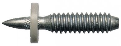

Jag hitta HILTI gängbult som kanske funkar som dubb,om man svetsar på nå blicka som skalle o låsmutter så kanske de håller bättre.
Hitta inge pris men dom kan ju inte kosta så mkt :va
De blir nog grymt fäste iaf om de funkar :yoparty

det är alltså en skjutspik till bultpickan (krutpatron) eller?
har aldrig sett förut men den lär ju va hård

Japp! man skjuter med krutpatron eller lufttryck har jag sett nå stans...

borde ju faktiskt funka... har du mått på dom åxå?
Jag pratade med en kille för några veckor sedan som kände några sidovagns-nissar som hade kört med sådana där förra vintern. Det funkade tydligen ruskigt bra, frågan är bara vilken modell på plugg de använde. Jag fick iaf numret till en hilti-försäljare som kanske kunde skaka fram nåt.

M6 längd på gängan 22mm 12mm på spiken....
Jag kollar upp det och ser vad det kan kosta att dubba med det där. Isåfall kan jag plocka ut en hilti på firman så kan vi dubba en varsin uppsättning :tummenupp

Ni måste väl borra och knacka igenom bulten tills man får på en låsmutter och sen dra fast lagom...eller vad är tanken?
Största fördelen med en sån bult är väl den härdade(antar jag)spetsen så man slipper svarva eller slipa vanliga M6.
Synd det inte satt nån bricka på bara.

På den modellen som är på bild så behöver man nog en mutter på varje sida för att det skall funka.

Man svetsar dit en bricka som skalle på insidan o mutter på utsidan.

ah fan tänkte inte så, jag tänkte mig brickan så som på bilden.
Men 34mm bult är nog lite väl långt även för crossdäck men det borde väl finnas fler varianter?
Fast det e klart med feta brickor på båda sidor så håller det nog.
