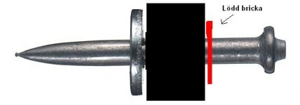

Det där med Hilti-spik i däck har gjorts länge, har själv gjort å åkt med sånt. Vi använde slät spik med en fastlödd/svetsad bricka för att hindra spiken från att krypa ut. förborrade däcket och tryckte igenom spiken. En brandslang påå insidan som kappa och en vanlig innerslang.Dee_cati skrev:Jahopp, du kunde inte ha fått fram det där tidigare så jag slapp ringa runt i 20 minuterDu hittade inga andra som kunde fungera?

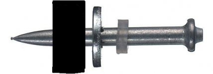

Ok, då är jag med. Jag gjorde en jättefin paintskiss också för att se om jag har fattat det rättBlitzen skrev:Många frågor.....hmm, ska försöka. Sån här spik: http://www.hilti.se/holse/modules/prcat/prca_navigation.jsp?OID=-10513
Våran erfarenhet var att dubben kröp utåt och att en uppklippt brandslang(som täcker alla dubbskallar på insidan) med en innerslang höll dom på plats.
Till vänster är utsidan dårå, det ska föreställa ett däck från profil...zpeppy skrev:Jag funderar ju också på att dubba, vilken av de dära dubbarna är det som de använder på hemsidan...? En sak till, kan man använda dom både på fram och bakdäcket..?
Edit: nu kom bilden med så nu fattade jag......
Dee_cati skrev:Bry dig inte om bilden för det är antagligen fel...
Här tror jag är rätt:

Ok...men nu är då frågan...vad kosstar då dessa spikar...och behövs det verkligen en bricka utifrån...trycks inte spiken ut såpass mycket utav brandslang och däck osv osv....Dee_cati skrev:hehe, fler med paint-talang ser jag.....
Jag vettefan hur det ska göras men det får Blitzen klargöra för oss. Det lär bli en hel del lödande ja, därför så kör man nog en bricka på varje som man bara punktar dit lite lätt med svetsen, då går det fort. Går det bara smidigt att få dem igenom gummit så lär det ju gå hyffsat fort.
Din bild illustrerar hur jag trodde det var från början men då finns det inget stopp från utsidan och det borde behövas.
