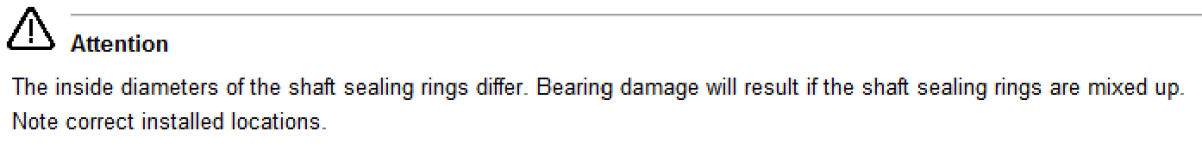

När jag bytte hjullagren förra året så chansade jag på att återanvända de gamla tätningarna, och det höll i 1000 mil cirka, fick stopp 500 meter innan Askersund med ett lagerhaveri. Fick tips av en förbipasserande cyklist att det finns en bra hojmek i byn och hotell en bit bort.

Sätter du dit 2rs lager? Dom borde hålla betydligt längre än 1000mil med halvtaskiga tätningar.
Det var inte så att du satte tätningarna på fel sida - åtminstone på äldre 1200 så är det skillnad på dem
Ja dubbeltätade lager är det - kan ju varit annan orsak också dock, det vet jag ju egentligen inte.
Just på äldre är det skillnad ja, dock inte på min hoj. Det är nog så förvirrande då det är två olika nummer på tätningarna i sprängskissen, men de får samma delnummer till slut ändå.
