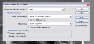

Hur använder man den här ICC profilen för att korrekturkolla hur utskriften blir?
http://www.crimson.se/info.html?setB=04
Tar man "Edit/Assign Profile" och byter till Crimson_fotopapper där?
Kan man sen jobba vidare i den profilen eller ska man byta tillbaka till Adobe RGB?
Det e mycket det här med färghantering. :näsblod
Du ska inte assigna profilen!
Proof profiler från t.ex fotolab ska man läsa in under:
Visa - korrekturinställningar - egen - "leta upp profilen i datan"
Sen använder man ctrl + Y för att slå av och på profilen för att se så inga partier blir grå, dom grå partierna kan inte labbet trycka/skriva ut.
