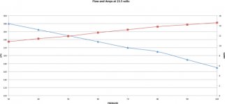

Nu när vi pratar bränsle så har jag fått hem denna pump:
Det är en DeatschWerks och det är tänkt att den ska sitta i tanken.
Nu gäller det bara att få till ett fungerande fäste till den.
Vad är det för prestanda på den?
Klarar den att prestera trots höga tryck?
Som man ser i Mr.Steen´s inlägg så är pumpen väldigt linjär, det är en av anledningarna att jag valde den.
Den andra är den är skapligt liten, den är 113mm lång och 38mm i diameter.
En riktigt liten goding.
