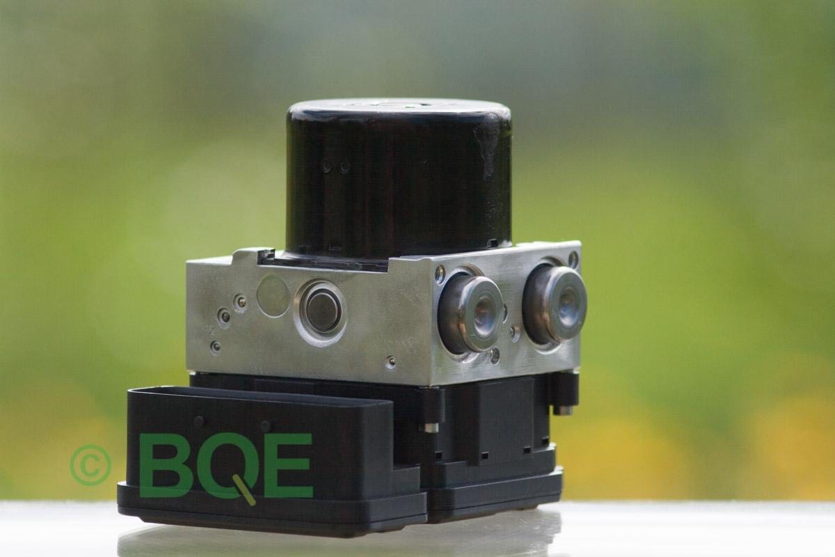

Finns väl gen1 och gen 2? Funkar renovering på båda?
Samt finns det någon i Sverige som gör det?
Ja det finns , jag hjälpte grannen att få tag på en utbytes ABS-enhet till hans -08 BMW R1200r förra sommaren hos Blomqvist Engineering , BQE.se , det gick på runt 4000kr

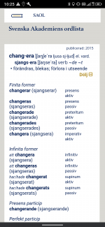

Ja, den där stavningen. Vad gäller?
Changsera, changera, sjangsera och jag tror att jag i unga år t o m sett gensera i en skönlitterär skrift, sen länge glömd.
Hur veta?
Det är ett låneord från franskan - så det borde utrotas. Det har fått en plebejisk försvenskning:
Renovering/utbytes finns såvitt jag vet för alla generationer och komponenter.
Tyskland eller Sverige, men det brukar gå fortare i Tyskland enligt De Som Vet (inte jag).
