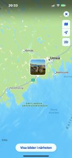

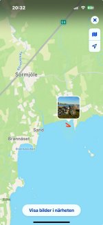

Blev en kvällskörning för att testa hur det funkar att navigera med Aoocci C3 skärmen och OsmAnd. Tog en avstickare ner mot Ängesån och blev lite fiskesugen nu.
