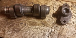

Jag hittade inget nummer på den.
kollade också på reservdels bilderna och såg att den inte ska vara där.
Ventilationen är kvar, men det verkar vara igensatt på den sidan där ”mysterie delen” är.
Spånar bara men amerikanska motorcyklar brukar ha en ”charcoal canister”/evap-system som ibland är kopplat till luftburken. Kan det vara en utbytt luftburk som pluggats på något sätt?
Tack för att du kommer med input!
Jag fick svar ifrån förra ägaren, samtidigt som jag skulle svara här i tråden! 😊
Saxar in hans svar.
Den sitter orginal på motorblocket men är uppflyttad till luftburken. Åker man långt på bakhjulet med 748,916,996 så hinner inte oljan med att rinna tillbaka i motorn och man får den i luftburken som sedan läcker ut över motor mm.
748r har den från början i luftburken.
