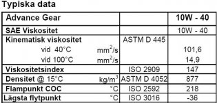

Bara för att klargöra, tex 10w40 Där står 10 för viskositeten på oljan när den är kall och 40 för oljans viskositet när den är varm.
