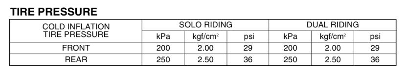

Funderar över däcktrycket i min Suzuki Intruder VL1500. Enl instr.bok ska det vara 2,0 fram och 2,5 bak. Känns lite tycker jag. Kör nu 2,9 både fram och bak. Kan det vara för mkt ?
Någon med tankar/ideer ?
Hittade det här för
Om det gäller för din hoj vet jag inte, det kanske är fel manual.
Men det står ju 2,25 bar fram och 2,5 till 2,8 bar bak
Men till Suzuki GSX1300R Hayabusa rekommenderas 2,9 Bar fram och bak.
Jag kör med 2,5 bar fram och bak för jag tycker den svänger lättare då .....
Med 2,9 bar fram och bak blir det mer åka rakt fram. Och det är kanske det du vill ?
Tillverkarna brukar ju ha koll på vad deras hojar skall ha i däcktryck. Så säger Suzuki att det skall vara 2,0 och 2,5 så är det det som gäller.
Nu är det ju det både med passagerare och när man kör solo när jag kollar.
2,9 kan leda till felaktigt däckslitage och minskad komfort.
Tack för svar. Jag drar ner lite på trycket. Kanske blir en helt ny körupplevelse 😁
