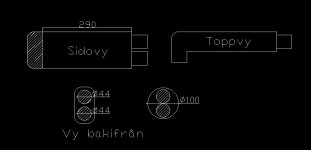

Jag och Le Puck spånade som fasiken igår kväll på ny dragning av avknassystem.
Vi kom tyvärr inte på någon vettig lösning på grenrören, det är helt enkelt fullt med skit överallt som förhindrar en annan dragning.. Vi koncentrerade istället oss på att försöka spåna ihop en vettig ljuddämpare. Har skissat lite i Autocad, men kommer fasiken inte på något vettigt. Tanken är att ta ett 100 rör, lägga det i en hydraulisk press för att få 2 plattare sidor. En ändplatta tillverkas sedan med 2 st. anslutningar för grenrören. Tanken lät god, men ritningen ser ut som skit. Vafalls!
Tips mottages!
Den "riktiga" bilden visare nuvarande slutrör
    66.4 KB · Visningar: 67
    56.6 KB · Visningar: 67
    50.5 KB · Visningar: 71
med lite modifierad dragning av grenrören kanske det går att få till ett 2-1 system?
