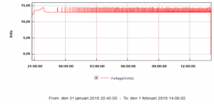

Jag har loggat laddningen av blybatterier på flera hojar med dels Ctek Zafir 45, dels Ctek 3.6.
Lägsta batterispänning vid inkoppling av laddaren 12,2 Volt. #
Det har aldrig synts några tecken på "spikar" i loggarna.
# Alla hojarna har haft Ctek laddaren inkopplade för underhållsladdning när dom stått i garage.
Dvs alla batterierna har varit fulladdade.
För att se hur Ctek hanterade ett "urladdat" batteri kopplades laddaren bort på en hoj och batteriet anslöts till en 12 Volt strålkastarlampa som drog ca 5A (60W) i 15 minuter. Dvs batteriet laddades ur ca 1,25 Ah. Då var spänningen nere på ca 12,2 Volt, strålkastarlampan kopplades bort och Ctek laddaren anslöts. Det tog då med laddaren inställd för MC-laddning 58 minuter innan laddningen avbröts vid ca 14,35 Volt. Sedan tog det 80 minuter till spänningen var nere på ca 12,85 Volt och det kom en "underhållsladdning".
Inga spår av spikar.

Tog och kopplade laddaren Biltema 37-774 till min GSX1300R vid 11-tiden idag. Matning av 230 VAC till laddaren via ett "15" minuters 24-timmars tidur (4 "plastploppar" / timme). Ställde in det för "15" minuter från och "45" minuter till varje timme för en batteriunderhållsladdning / timme.
Resultat: Laddning påbörjas när Batteriladdaren får 230 VAC. Laddningen tar ca 1,5 minuter och då är spänningen upp i ca 14,35 volt innan laddningen upphör. Sedan sjunker batterispänningen ner till ca 13,4 Volt först med laddaren ansluten till 230 VAC, sedan med 230 VAC bortkopplat från laddaren av tiduret och sedan när 230 VAC kommer tillbaka en ny kort laddning på ca 1,5 minuter. Laddaren har ju minne och minns gamla driftinställningen (i detta fallet valde jag MC, laddström från ca 0,8 A ner till ca 0,2 A när batterispänning omkring 14,3 Volt.
Jag skrev upp batterispänningen ojämna minuter 17:39 ; 17: 41 osv
Laddningen började 18:12 när 230 VAC kopplades till laddaren och laddningen avslutades 18:14. Maxspänningen ca 14,35 Volt kom inte med i diagrammet. Tiduret bröt bort 230 VAC 18:50 så på 60 minuter 38 minuter med 230 VAC till batteriladdaren, 22 minuter utan 230 VAC.
