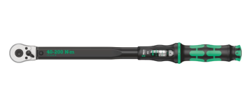

Har den här nu, spannet 40-200:
Det enda jag drar med moment är lageröverfall, och ibland topplocksbultar, allt annat fixar jag med inbyggd känsla.
Så beroende på hur djupt du tänker gå i det mekaniska, så kan du mycket väl klara dig utan momentnycklar.....tycker jag.

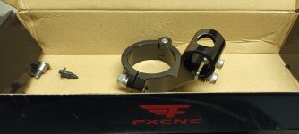

Jag kör med dessa från FXCNC, bra kinagrejer. En M8 skruv med fjäderbricka, inget behov av Loctite å skit. Aldrig några problem.
Det bästa är att de är öppningsbara.
