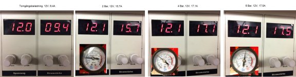

Det drog mer ström än jag trodde.
Nu testade jag förvisso med Biltema (17-064) men anar att det blir liknande siffror.
Obelastad: 9,4A
2 Bar: 15,7A
4 Bar: 17,1A
6 Bar: 17,5A
Så tipset att köra från ett batteri är nog inte så dumt trots allt.

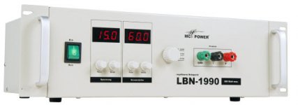

Lysande ! Vilket labbaggregat har du ?
LBN-1990 heter det visst, kolla på Ebay.de, sök på labornetzgerät 900W eller LBN-1990 så hittar du flera olika säljare.
Kostar omkring 3000:- och lämnar upp till 60A vid 15V, 30A vid 30V eller 15A vid 60V.
Den enda batteriladdare jag använder numera och det tack vare att det går att ställa både spänning och ström.
Overkill vad gäller effekt, men fungerar gör det sedan många år. :tummenupp
