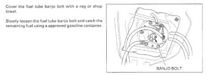

Jag får inte av den jävla tanken. Se "banjo bolt" på bilden.
Vad jag förstår texten som så kommer all bensin i tanken pissa ut om jag skruvar loss denna.
Finns det inget sätt att mecka luftfilter och liknande utan att behöva pissa ut hela jävla tanken varje gång?

Varför lossa slangen under tanken,ta den i andra änden så kan du ju hålla upp den så det inte pissar soppa.
Sen borde det väl sitta en elektrisk kran som stänger av ??
Du behöver inte lossa slangen för att få bort luftfiltret,lossa tanken i framkant å bakkant lyft i framkant så mycket det går ställ en pinne eller vad du nu kan få in mellan tanken å styrkronan..då kommer du åt alla skruvarna å kan ta ut luftfiltret.

Ang tanken så skruvar jag av slangen i andra änden så kommer det nog pissa lika mycket soppa, om inte mer. Detta då den sitter så jävla långt ner som den gör, fet är den också.
Om det nu inte finns någon kran som stängs av sig själv.
bobo08:
Om jag nu vill ta bort tanken för att t.ex. kunna ta bort luftfiltret helt (ska montera (och strypbrickor). Kommer det pissa soppa eller finns det som Långa Farbrorn säger någon kran som är stängd?
Eller finns det något smidigare sätt att få bort tanken så man kommer åt ordentligt?
(varför kan dom bara inte göra slangarna några centimeter längre?!)

Finns ingen kran att stänga av bara skruva o se glad ut.. soppan kommer flöda.. en liten miss av honda.. tyväär.. men det löser dom nog i fortsättningen.. *ler*

Ang. tanken.
Körde tills reservlampan började lysa och lossar bara returslangen när tanken ska flyttas. Då fås tillräckligt med längd på alla andra slangar att tanken kan vikas 90 grader till höger och man kan meka ganska fritt om man har någon som hjälper till att hålla tanken.
Man märkte ju även att har man lite för liten vinkel på tanken så bara pissar det ju ut. Men som sagt, lite soppa i tanken och tillräcklig vinkel (i sidled) så funkar det bra.
