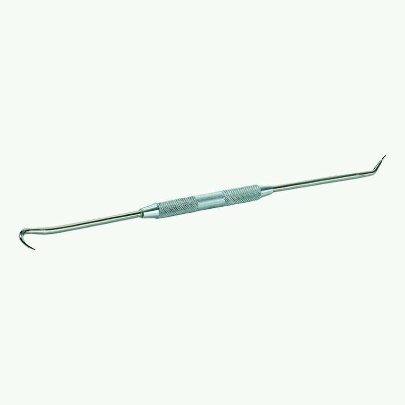

Lyft ut # ringarna med "O"-ringsverktyg och gör rent med tex en avsågad tandborste.

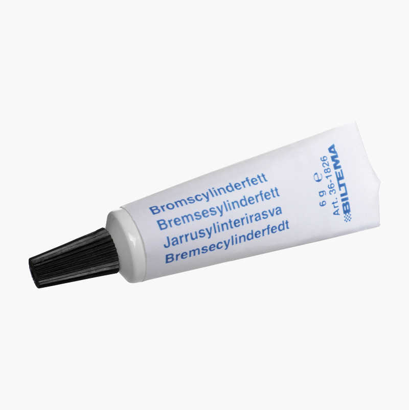

Fetta in # ringarna med bromscylinderfett och sätt tillbaka.
Sätt en tunn rand fett på rengjorda kolven längst in och tryck in kolven med fingrarna.
