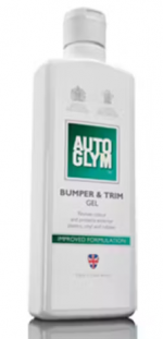

Dom svarta kåporna som sitter innanför frontplasten brukar bli ganska bleka av sol och väder, det finns många ”knep” på hur man får svart plast att bli bra igen.
De flesta av dessa trix är inte långvariga lösningar, utan man får förbättra kanske varannan tvätt eller så, men jag ville ha något som håller längre.
Delar till den här hojen är svåra att hitta och vissa nästan omöjliga, och nya delar kan man nästan glömma, så man gör vad man kan.
Hittade ett medel ifrån Cerakote.
Provade lite på en av kåporna och det blev precis vad jag hoppats på, plasten blir som ny, ytan blir väldigt vattenavvisande och damm och smuts fäster inte heller. Den ska även hålla för 100 tvättar enl tillverkaren.

Passar på att tipsa även om detta "bilhandlarmedel": trötta plastdetaljer blir som nya.
Funkade fint när jag renoverade en CBR900-92:
