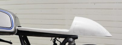

Det är en XS750-tank, de 6 liter mindre den är mot 850-tanken gör stor skillnad på utseendet.
MrMadMax:
Kul att du gillar framlyset, jag gick på ett klassiskt chopperlyse, Bates 5 3/4", ville hålla lyset innanför gafflarna.
Ang. bafflarna så köpte jag ett par från ebay, inte rätt mått, men nog små för att kunna klämma fast med klammer. (säljare var ´megapacks`)
Det är en kapad köpe-cuts. Jag smalnade av sitsen och kortade/rundade av bakdelen för att följa bakramen och skapa mer luft ovan hjulet. Var dessutom så billig att jag vågade prova med en köpes att göra om (köptes av säljare ´carbon-moto-ltd` för 30 pund)

OK, har precis skaffat en XS500, med en extremt 4kantig form på tanken ... och innan jag är klar med XJ tanken så kommer jag inte att påbörja ett nytt tankbygge. Men den tanken du satt på ser riktigt schysst ut.
Tack för bra info & svar :tummenupp Nu när jag kikar närmare på cutsen så ser jag modifikationerna, snyggt gjort!
