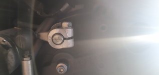

Bytt olja+filter. Nu lyser oljelampan (+Svårt att få till växlarna)
Sätt upp så lederna i länkaget är i 90graders vinkel, då är du rätt ute, finns en markör på axeln.

Så här sitter det nu. Ser väl rätt ut för blotta ögat i alla fall?
Har testat flera varianter men tyckte mig sätta den exakt som på bilden, igen... och vips funkar det perfekt igen.
Hojen verkar ha "stått till sig" eller så satte jag den ett hack ner så det blev perfekt... Hur som helst, nu funkar växlarna som de ska igen! :)
