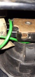

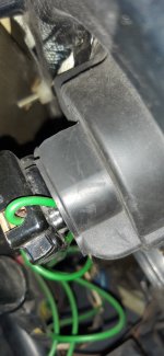

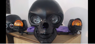

Ser ut som en helt vanlig två/tre-polig kontakt man skjuter på och drar av rakt bakåt. Har den oxiderat kan du behöva vicka lös den först. Eftersom det är ghutet "TOP" i ABS-plasten är det en fabrikskåpa och ingen hitte-på-lösning. Efter att kontaktstycket är borttaget lär du se vad som håller fast lampan.Försöker byta helljuslampa, är det någon som känner igen den här konstruktionen och hur man kan få ut glödlampan?
Hej,
har en suzuki där någon satt på en "custom" kåpa så har ingen instruktionsbok. Försöker byta helljuslampa, är det någon som känner igen den här konstruktionen och hur man kan få ut glödlampan?
Tack för hjälpenView attachment 460808
