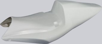

Har även hittat en race tank/race kuts för en billig peng, kan inte skada o köpa å prova, blir de knas så skiter jag i de o säljer delarna, får provam ig fram tills jag blir nöjd :) så jag väntar med o bygga en egen kuts/tank tills jag får doma sakerna hemskickade men få se när jag beställer sakerna :)
