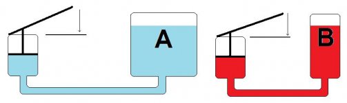

En större area i bromsslangen kräver mer bromsvätska från bromscylindern. Detta gör att bromsgreppet kommer att färdas en längre sträcka för att kompensera för den större arean i bromsslangen.
I min extremt fina bild har jag visat ett exempel på 2 behållare. Vilken behållare kommer fyllas först, dvs vilken pump från den lilla behållaren kommer stanna först.
    19.7 KB · Visningar: 90
Nja..... nu hade du lite otur när du tänkte....
Försök en gång till
Din fina bild till trots så har du inte övertygat mig i det här läget, på dessa bilder ser du precis det jag beskrev.
Det är inte slangen som gör skillnaden, utan antingen huvudcylindern eller bromsokets storlek.
Får nog hålla med Totte_kott här, pröva igen;)
