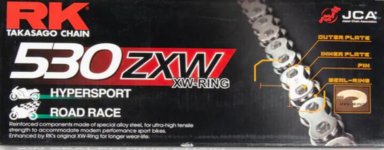

Monterade nytt drivpaket på R1an, RK 530ZXW och JT drev.
Har kört en 20 och en 30mila runda, allt såg bra ut, bibehöll 35mm slack, kollade senast igår kväll.
I dag körde jag 12mil till brorsan, när jag ska åka säger han att kedjan ser risig ut...
Kollar och det är plötsligt drygt 60mm slack...
Spänner till ~35mm, när jag kommer hem har slacket ökat igen..
Det är hela kedjan, inte enstaka länkar..
Har nog aldrig varit med om detta tidigare.
Har jag fått något plagiat eller är det normalt?

Kedja och JT drev köpta på stor, välkänd postorderfirma med svensk hemsida.
Vill inte skriva vilken då jag ska prata med dem i morgon men absolut, fulkopia var en tanke som slog mej..
Finns inte en chans att bakhjulet rört sej (150Nm) och ställskruvarna var låsta.
Förstår inte hur jag kunnat köra ca 50mil utan att slack ändrat sej och plötsligt, katastofalt..
Kollade dreven visuellt och det såg ok ut men ska mäta upp allt i morgon..

Blev inte mycket klokare men nya kedjan är helt slut efter ca 60mil.
Max gräns enl yamaha är 239.3mm mätt över 15 rullar..
Nya ligger på 240mm...
Upptäckte att bakdrevet (JT) kastar 0.55mm radiellt, skulle kunna vara en orsak men jag vet inte då kedjan slackade jämnt 35mm vid montaget och varför märktes inget de första 50milen men efter 60(?!).
