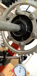

Upptäckte att bakdrevet (JT) kastar 0.55mm radiellt, skulle kunna vara en orsak men jag vet inte då kedjan slackade jämnt 35mm vid montaget och varför märktes inget de första 50milen men efter 60(?!).

Drevet linjerar nästan med centrum på lagerbanan så väldigt mycket vinkelfel kan det inte bli även om det är ett C3 lager.

Tack för att ni kommer med fler förslag, tycker fortfarande det är skitskumt så nu spekulerarar jag bara, om kedjan skulle sträckas pga att drevet kastar (radiellt) så borde den rimligtvis inte sträcka längre än kastet.

0.55 mm kast är inget att bry sig om. Felet är någon annanstans.
Tack, har just provat med lite olika bakdrev på huben och inser att drev från samma tillverkare kan ha olika bra passning i centrumstyrningen.

Jag känner mig inte alls komfortabel med att bakdrevet har 0.55 mm radialkast. Det är ju i stort sett samma sak som att flytta bakaxeln 0.55 mm och av egen erfarenhet vet jag att en halv millimeter baxaxelposition ger stor skillnad på kedjeslacket, kanske till och med de 30 till 60 mm du pratar om.

Var inte så tydlig med att jag mätte radialkastet mellan djupaste till högsta tandbotten, det innebär att radien förändrades med hälften, 0.28mm.
Kontrollmätte och det motsvarar 10mm minskning av kedjeslacket.
Då borde slacket komma att variera mellan 25 till 45mm under ett hjulvarv.
Alltså knappast tillräckligt för att skada kedjan som enl tillverkaren ska vara superstark och ändå inte tillräckligt för att motivera 60mm slack
