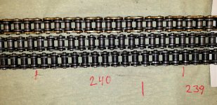

VS: Kedjan jag bytte ut var en sunstar, vet inte modell men det var deras kedje/drevpaket, lägger man dem bredvid varandra slås man av hur biffig RK ZXW är..
Efter drygt 3000mil var sunstar såklart sliten men inte över service limit däremot kärvade ett antal länkar så därför bytte jag..
Något är uppenbarligen fel med kedjan, frågan är bara om kvaliten verkligen kan vara så ojämn då det är ganska många länkar över halva kedjans längd som är markant förlängda.

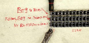

Dessutom efterspändes kedjan när felet upptäcktes och jag "lunkade" hem ca 10mil efter det hade slacket ökat ytterligare.
Att kedjan har sträckt sej är helt uppenbart då den i vissa sektioner är utanför service limit.

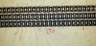

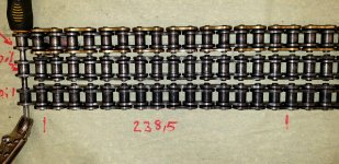

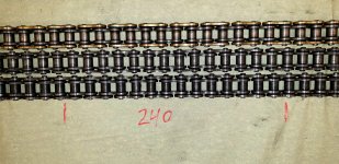

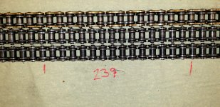

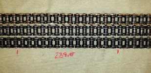

Tog en serie bilder där 15 länks mätmetoden använts, nackdelen mot att ha dem hängande är att jag inte kan garantera utsträckningen men då vissa mått är utanför service limit blir liksom kommentarer överflödiga.
Måtten är inte på 1/10delar så avstånd mellan nitarna säger kanske mer..
I början är måtten bra men så småningom sticker det iväg

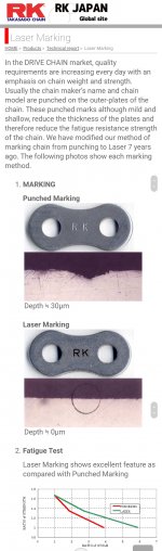

Snackade just med farsan om piratkopiering och en sak som slog mej var att andra produkter jag sett så är ett tecken lasergravering/stämpling...
Original grejor stämplas ofta beteckningar, pirat är ofta lasergraverat...
Någon som har någon tanke om detta?
Edit: lasergravering visade sej vara ett dåligt sätt att identifiera pirat, hos RK är det t.o.m en förbättring, ja då vet jag inte :tråkad
