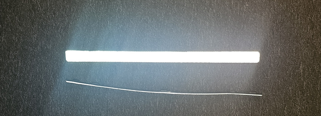

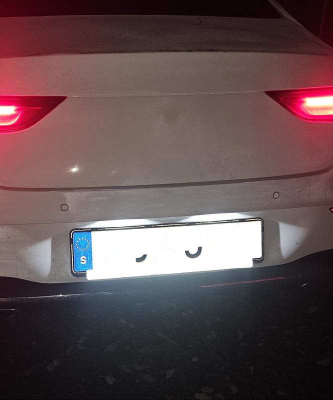

Jag fattar inteMentaliteten är inte helt sällan; Ska ha bidrag(skattelättnader/bonus/klapp på axeln) för att jag minsann är fb-instakorrekt och köper en ***.
Tänkte att jag slänger dit en extra skyltlykta, hur ansöker jag om bidragsbonus minus skatt och det sedvanliga?
