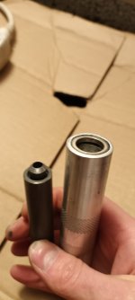

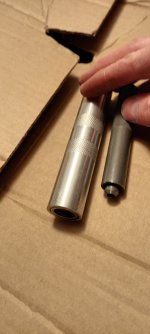

Blev klar idag med mina egentillverkade och modifierade kinaverktyg som man nu kan ta ur ventiler busenkelt med och kasta den klassiska ventilfjäderbågen. Samt att dessa fungerar både med monterad och omonterad topp. (På monterad topp kan man självklart inte demontera ventilerna, men ventilfjädrar och ventiltätningar kan bytas) ?
För erfarna är detta inget nytt. Själv upptäckte jag denna teknik på en av 650ib's videos för några år sedan. "Egentillverkade" kanske var att ta i, men modifierade för att fungera perfekt på Busa iaf.
Speciellt monteringen går blixtsnabbt och säkert med denna (det mindre verktyget på bild)

För att plocka bort ventilfjädrar på monterad topp tycker jag ett snöre är enklast.
Kolven i nedre läget, mata in snöre i tändstiftshålet, dra runt så snöret trycker mot ventilerna.
Backa lite, dra ur snöret och upprepa.
På en fyra kan man ha två snören.
Det var finurligt. Trodde du skojade först ?
