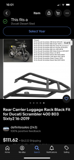

Eller köp en färdig!
    1.5 MB · Visningar: 18
Det är väl inte så kul men hur kul är det att ha ngt Frankenstein rat bike rostdroppande hembygge bak på sin fina Ducati då:fakta:hihi
Det går ju också att bygga något snyggt. Jag byggde själv en väskhållare till min förra Ducce (pga att de väskorna jag vill ha inte hade fästen till min hoj) och det såg mycket cleant ut när det var klart.

Kikade på den från motea men är osäker på om den går att fästa då fästena för sidoväskorna använder samma infästningshål, dvs - sitter redan saker i vägen.

Då har jag fotat och estimerat godstjocklek på befintliga hållare ca10mm
Har nog inte sett någon pakethållare som ser ut att passa med dessa fästen..
Men M8 skruv/bult är det :)
Ser ut som att det är förberett för att ett rör ska kunna gå från främre fästet och liva med urgröpningen/radien på det bakre fästet..
