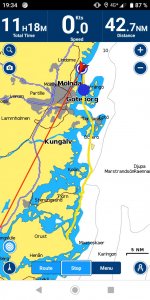

Men jag har tagit mig en bra bit idag! :)
Har ingen upplyst dig om att det är januari..?
Jag är inte direkt ute och nöjesåker, ren transportfärd för att få hem båten lite närmre hemma så jag slipper åka fem timmar för att fixa med henne. Har fixat båtplats I Halmstad, så det blir "bara" 1.5h istället :D
