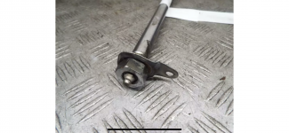

Axeln till swingarmen hoppade ur!
Har xs400 verkligen ihålig axel original? Jag tror inte det var så vanligt på den tiden och det är ju inte någon racer.
Edit: Jag hittade svaret på frågan och smörjkanalen är tydligen också standard.

@Two stroke man
Diametern är 16mm och axeln är 24,5mm lång men då är det ej räknat med gängan som gick av samt den andra bulten på sidan. Bara avståndet som är i swingarmen liksom
Tror mysteriet är löst.
Denna är det jag köpt. Finns en stor bricka som skall passa en pigg som sitter på ramen.
Utan brickan samt för hårt dragen mutter så är det nog lätt att axeln går av efter 30-40 år.

Axeln installerad och klar! Mycket fint skick på axeln. Skall dras med moment med 65n
    1.6 MB · Visningar: 38
Tänk på att alla moment utanför motorn är med torra gängor. Blev axelskruven flottig när du tryckte den genom svingen hade jag nöjt mig med 2/3 * 65Nm = ca 45 Nm.
