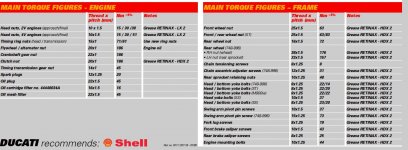

För att elda på lite så säger jag att det är BS att alla gängor utanför motorn alltid skall momentdras torra. Det finns säkert någon hoj där det stämmer, men inte på "Italys finest" i alla fall. Bifogar bevis.Moment gamla Ducati.jpg

För att elda på lite så säger jag att det är BS att alla gängor utanför motorn alltid skall momentdras torra. Det finns säkert någon hoj där det stämmer, men inte på "Italys finest" i alla fall. Bifogar bevis.View attachment 465458

Intressant. Det känns ju bättre i själen och för gängorna/muttrarna att fetta in dem lite om inte annat.
