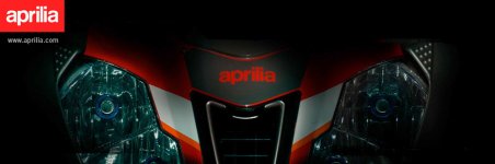

.kommer bli en triktig trendsättare och ett stort riktmärke i sporthijsklassen :)
    2.5 KB · Visningar: 137
Dom där blåa ringarna runt glödlamporna måste ju bytas till röda.
Den blanka sargen runt "grillen" lär man ju få göra någonting åt också.
seså...lungna ner sig nu grappar :) vi har ju inte sett helheten än,kommer förmodligen vara nåt utöver det vanliga :fakta :fakta :D
