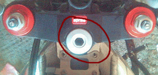

Hur i hela helsicket får jag loss styrkronan? Vad ska jag använda på centerbulten så jag inte drar sönder den och helst utan att skaffa Aprilias orginalverktyg?
Så stora sexkantsnycklar har inte jag... :3freak
Finns att köpa så stora hyls-insex. Gjorde jag och det funkade super! (kostar dock runt 100 spänn...)
den ska vara 14 mm... (själv köpte jag 12 mm första ggn...)

Det visade sig då såklart att farsan hade en insexnyckel i sin verktygslåda (bara en) och den var - japp - 14 mm..! Han fick den till den gamla merca 220:n (eller nåt) vi hade för ungefär 20 år sen, den var till oljepluggen där och sen vi sålde den 88:a har den nyckeln aldrig använts... Tills idag... :D
