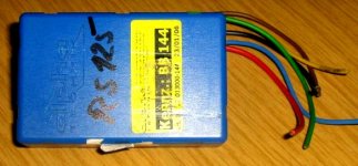

Detta är vad jag ser när jag tar bort det jag tror du menar,

Någon har vart på din brum sen innan ;)
Den blåa saken du ser är CDI boxen. eftermarknadspryl som en del har skysterbart varvstopp på som går vrida på en skriv på ena kanten.
Kan även finnas så den går akivera/avaktivera med en liten knapp.
Den svarta boxen som är fastskruvad är ( POWER VALVE CONTROL )
Tror jag hittat din box på nätet nu vad det är för någon.
Aprilia RS 125 Blackbox strypningen 80 km / t BOE BB144
Kan du tyda vad det står på din blåa box ? ser en gul lapp
Här är även bilder hur det ska se ut bak.
Boxen med nr 7800 ska du inte röra, boxen som sitter innanför det är boxen man stryper av på bilderna men efter dina bilder blir det svårare när delen saknas.
