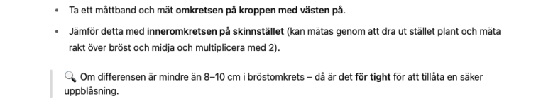

Japp, såklart ska det inte vara för tight! Ställde frågan till ChatGPT och hen svarade så här!
    70.4 KB · Visningar: 18
    32.9 KB · Visningar: 18
