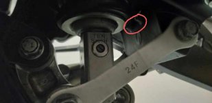

Tänkte prova att använda en förlängd 1000 k1/k2-sving och länkaget "knölen med de 3 fästpunkterna" från 1000, men Busa-stötdämparen tar i inuti hålet i svingen. Någon som vet om det är 1000 k1/k2 dämparen man ska använda istället?
Har den mindre diameter på fjädern?
Använder man länkaget från Busa så hamnar allt ännu längre ifrån stötdämparens infästning.
Enligt de Amerikanska forumen skulle detta typ vara plug and play. Bara svingens infästning och axlar som varit det så här långt (samt förlängarna på svingen)

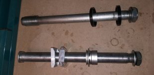

Om någon undrar hur Busa-hjul fungerar i 1000-
K1/k2-svingen så satte jag bara 2st 4mm tjock, rostfri bricka på varsin sida mot svingen tillsammans med respektive spacer. Är man händig tillverkar man väl nya spacers, men detta får fungera för mig. Hjulet är centrerat iaf och kedjelinjen ser bra ut. Använder hjulaxeln från 1000k1/k2 (den är 6-7mm längre)

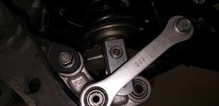

Du ska definitivt använda den triangellänk, den pullrod och den stötdämpare som hör ihop och dessutom se till att infästningspunkten i ramen och svingarmen förblir densamma som i den hoj hela rasket kommer ifrån.
Att mixa och matcha olika länkagedelar, olika stötdämpare och olika monteringspunkter är upplagt för katastrof. Med lite otur så lyckas du halvera (eller dubblera) länkagets utväxling med följden att hela bakfjädringen blir supermjuk eller stenhård och totalt okörbar.
Vid minsta tveksamhet - mät. Länkageutväxling är inget mer magiskt än förhållandet mellan bakhjulets slaglängd i förhållande till stötdämparens slaglängd. Palla upp bakhjulet till exempel 20 mm i taget och mät hur mycket stötdämparen trycks ihop för varje steg. Och försök att inte göra några större avsteg från hojen hela rasket kommer ifrån.

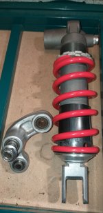

Beställde en 1000 k1/k2 dämpare som såg fin ut från en demontering i Italien.
Men förväntar mig inte att grejerna går dit rakt av ändå. Sen är ju den dämparen väldigt lik Busans men med klenare fjäder, och jag vet inte om det är någon fördel i praktiken.

Det är länkaget infästning i ramen som är grundproblemet. Sitter antagligen längre in i ramen på 1000 k1/k2, det är också därför hundbenen är betydligt längre på 1000k1/k2.

Så nu har jag en stötdämpare över om någon behöver en. Gjorde en annons här på SH.

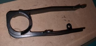

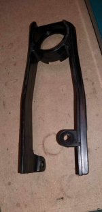

Säljer gummit som kedjan glider på. Ny, monterad och avmonterad men ej använd.
350 kr. GSXR 1000 k1/k2/k3/k4
Har även infästningsaxeln och hjulaxeln till GSXR 1000-svingen i bra skick, ingen rost.
