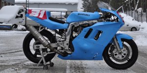

Vad händer ute i garagen? Lägg gärna upp vad ni gör alla Formula åkare. Kan aldrig skada med lite bilder på race-hojar. Även om dom är gamla.
Min som den ser ut nu förutom fel bottenfärg och fel färg på siffrorna
Räknar med att köra första racet på Våler
