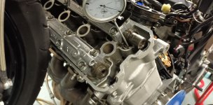

Här
Men har inte hunnit titta på videon på länge och minns inte om han använde en 180 graders märkt skiva eller en 90/90 skiva
Blandar man ihop vad folk avläser från respektive fattar man ingenting ?
En älskad Busa i klippet men proceduren/principen är samma för alla motorer
Bild från min koll i höstas
    1.4 MB · Visningar: 5
    1.3 MB · Visningar: 5
Att tillägga är att gubbarna i klippen eller åtminstone i klippet med Tombo Racing så använder de ställbara kamdrev. Det är ju ingenting du behöver tänka på.
Du vill ju bara få fram lobecenter
