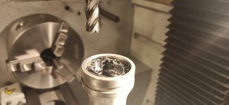

Jag håller på att byta gaffeltätningar på Varaderon. Första benet gick hyfsat enkelt, men det andra var ett rent helvete. Med mycket våld lyckades jag till sist få isär skiten, men i min iver lyckades jag både deformera och få en liten spricka i delen där gaffeltätningen sitter (se bild).
Anledningen till att gaffelbenet krävde så mycket övertalning var att den ena "kragen"(?) hade kärvat fast, så den följde inte med när jag väl fick isär eländet. Den skymtar längst ner på bilden.
Min enkla fråga är alltså: är det värt att lägga mer tid och energi på att försöka laga detta eller är det bättre att hitta ett bättre begagnat gaffelben?

Är det jag pekar på ett spår för låsring? Tätningen sitter under det?
Om det sitter en utvändig dammtätning så kommer det funka
Om det sitter en invändig dammtätning så funkar det troligen också, eftersom oljan i gaffeln hålls kvar av packboxen som jag fattar på din beskrivning sitter under spåret (som jag tror är för låsring)
Har jag fattat konstruktionen fel så skissa gärna upp i vilken ordning tätningar/låsringar/skrapringar sitter så kanske jag kan komma med ett bättre svar.
Och vad det gäller mekning....... RÄTT verktyg, lirka med problemet, VÅLD är INTE bra (ungefär som med kvinnor)1690489283602.png
PS Skaffa gärna ett begagnat gaffelben o byt till vintern så slipper du bli påmind om eländet varje gång du ser sprickan :)
Du kanske får slipa lite så utbuktningen försvinner så tätningarna går i igen.
Jag råkade också ut för en radialtätning som satt ordentligt. Jag lade ett plattjärn över kanten på gaffelbenet så jag kunde bryta ordentligt utan att göra märken men det gick ändå inte, bröt bara sönder tätningen tills det inte fanns något kvar att få fäste och bända emot.
Jag hade en liten fräs jag kunde sätta upp den i men du kan göra samma sak med en liten dremel också. Slip ett spår i stålringen, behöver inte gå igenom helt utan blir den bara lövtunn så räcker det för att den ska ge med sig.

Det är rätt uppfattat, jag skrev fel. Skadan är där dammtätningen sitter.
Vanligtvis är jag lugn och metodisk, det första gaffelbenet gick rätt smidigt som sagt men det andra var helt omöjligt att få isär med gängse metod. Problemet var att radialtätningarna på själva benet gled in i varandra och låste fast benet i den nedre delen.
Radialtätning var ordet jag sökte, tack för det! Ska försöka plattjärnsmetoden men gissningsvis kommer det krävas en Dremel...

Jag råkade faktiskt också ut för detta när jag byytte packboxar senast. Jag hittade ett bra tips om att ta en stång som man sätter i benet och sen använder man ett litet koben för att pressa ut bussningen. Detta funkade dock inte för mig Så jag knackade istället ner en skruvmejsel precis bredvid bussningens öppningen och kunde på så vis deformera bussningen så att den lossnade och jag fick ut den. det blev lite repor i gaffelbenet men inte värre än att jag kunde slipa ner det. Jag har satt ihop gaffeln och den håller tätt och funkar som den ska än så länge.
Jag försökte först med en dremel faktiskt men det fanns inget bra sätt att skära ett spår i bussningen.
Slipa ett stort dike bara, behöver inte vara ett litet snitt som med vinkelslip och kapskiva utan en sån där liten slipsten funkar bra och sen bara nöt på tills den blir lövtunn.
Nedanför spåret(låsringen) kommer tätningen. Där var sprickan är kommer dammtätningen.
Själva tätningen är mot mot innerbenet så, är den oskadad under låsringsspåret så smacka dit tätningen bara....

Jag testade sättet som @Killawife beskriver, jag sågade av ett kvastskaft och stoppade ner i benet. Sedan tog jag spjärn mot det med kofot modell pytteliten. Här är en video som beskriver tillvägagångssättet:
Innan återmontering slipade jag också ner graderna som resulterade av min åverkan.
