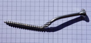

Är det för jag är snäll och plockar upp alla skruv jag hittar överallt liggande utomhus ?
- Du plockade inte upp skruven på min garageuppfart förrförra året, som parkerade sig i bakdäcket på min CBR1000RR.
Slarver!
Kan bara beklaga. Men jag nöjer mig med plocka där jag är, det vill säga mest här i Majorna , Gbg. Senaste, trodde inte sådana här skruv fanns mer än i reklam.
