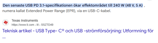

Jag betalade 1024kr från Tyskland, men då utan strömadapter.
Det verkar som att man kan mata den via DC-propp också, istället för USB, och då har jag adaptrar redan, men vi får se.
Tycker att det är lite märkligt att den säljs med en 100W adapter, när den faktiskt kan ge 150W.
Kommer troligen inte att vara ett problem för de flesta tänker jag, eftersom man inte nyttjar den högre spänningsnivån så ofta….men ändå :unsure:
