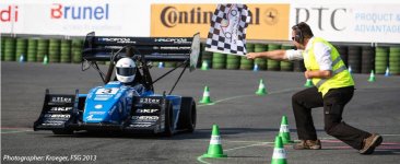

Jag har två CAD kurser, den första var en basic på Autodesk Alias och CATIA, sedan har jag en avancerad på Autodesk Alias som är gjord för automotive designers. Numera heter den Master jag går bara "Industrial Design Engineering", men tidigare kunde man välja automotive design som inriktining, då var denna kurs en utav standard kurserna. Det mesta jag lärde mig dock var genom Chalmers Formula Student, när vi i ett team på 30 personer CAD:ade hela FS bilen tillsammans, och sedan tillverkade den själva.
Från den här CAD:en;
Till verklighet.
Ytmodelering är mycket mer avancerat rent CAD-kunskapsmässigt. Att CAD:a maskindelar är mer baserat på teknisk kunskap om hur delarna fungerar, än sjävla CAD-tänket. Dock så är ytmodulering avancerat av tekniska aspekter också, med hur ljuset träffar ytor och förvrägner bilder av objektet. Det är då man vill ha kurv-kontinutet, därför då kommer ytan se EXAKT likadan ut i verkligheten som i CAD:en.
