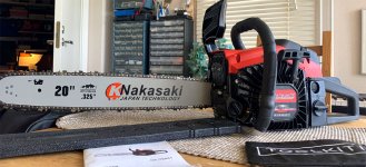

Japp, lika fina grejer som motorcyklar. Tänkte vi som har en visa den, och berätta lite om den. Kanske har vi en liten historia om sågning, om framgångar och bedrifter, olyckor, reparationer, mm.

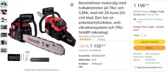

Jag kan börja lite smått med min nya K Nakasaki 'bullshitsåg' tillverkad i Kina, köpt på Amazon för 1150 kr ink frakt. Billigt, ja. Roligt? Kul som fan!
Dom skriver att den är på 78cc men jag misstänker att man stavat lite fel och att den nog ligger på 50-60 cc. Annat än det verkar allt stämma. Jag fick med en liten handbok med instruktioner, den ska ha en bränslemix med 1/25 del olja, det är lite högre blandning än vanligt som annars brukar vara 1/40 eller 1/50.
Att montera ihop den var inga problem. Det var redan till stor del ihopsatt. Så jag började med att friska upp mina sågtalanger på Youtube, där finns hur mycket som helst om tekniken, både för sågen och fällning av träd, och så säkerheten och kringutrustningen.

Kina-sågarna är ofta direkta kopior rakt av från dom kända märkena, så direkta att dom säljs som "reservdelskitt" med allt på dom marknader där det är svårt att sälja piratgrejor.
Dom reservdelskitten är så kompletta (och "delvis förmonterade") att efter man har satt på svärdet är det bara att tanka och köra.
Men dom är också så trogna orginalen att man kan använda reservdelarna till sin märkessåg utan större problem
Jag fick upp ögonen för dom när en amerikansk YouTuber inte fick tag på ett nytt svänghjul till sin märkes-såg och köpte en hel kinasåg att ta svänghjulet ifrån, men han blev så imponerad av kinasågen att han beställde enbart ett svänghjul från kina också.
Så jag tror nog att den har den utlovade slagvolymen, det skulle kosta dom mera att utveckla en egen cylinder/kolv än att bara kopiera rakt av.

Är det 20" svärd på den där Amazonsågen så är den nog på 78 cc, ser ut som en lite äldre Husqvarna. Vad ska du såga 13" är väl typ standard och den kommer man långt med det sågar man ju 60 cm med.
Har du sågat förut, man kan göra dig jäkligt illa med en motorsåg. Använd byxor och stövlar med sågskydd, hjälm och visir är också bra men kåpor och glasögon funkar beroende vad man håller på med men byxor och skor är ett måste köp helst byxor med skydd på baksidan av vaderna. Kolla att kastskyddet funkar som det ska, det ska lösa ut utan att handen tar i det då man släpper sågen.
