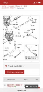

Hej! Någon vänlig skäl som kan förklara vad det är för något elektriskt som sitter på flottörhuset? Ska renovera och byta packningar men lyckas inte lossa just dessa och undrar om det finns några slitdelar där? Ser i botten på huset att det sitter någon form av sensor? Eller är det en nålventil?

Solenoiderna är ju elektriska magnetventiler. Ett elfel kan ju däremot påverka alla fyra samtidigt. Följ kablarna från förgasarna uppåt. Kolla om du kan hitta ett elschema.
Hur, när och varför de slås av och på vet inte jag.
Sprängskiss och bild från eBay.
94C4538B-E266-4AB3-88E6-F0D1E76BB76D.jpegF1B9815D-C4C3-461C-B7CB-23F260C4229A.jpeg18E6154A-7019-4C56-AE9D-4DBB2A79C7FA.jpeg
Dom började läcka efter att ha stått en vinter med full tank b95 och soppakranen öppen. Året innan hade jag haft inne den på rengöring av förgasarna och såg nu när jag tog isär allt att packningarna inte var bytta vid det tillfället så kan bero på det. Alternativt dessa solenoider kanske? Känns visserligen mer troligt på packningar och oringar då dom var väldigt torra och skadade. För jag gissar på att dessa fuel cut inte reglerar när hojen är igång? Eller har jag fel?
Oringen som är inringad, 16030, kolla den.
Man kan blåsa i soppaslangen och stänga flottörnålen med flottören för att kolla att det är tätt. hälla bensin i slangen och hålla upp flottören.
Troligt att det är dessa oringar. Kolla även nålventilen och sätet. De inringade. Den fjärde grejen är ett litet nät/filter.
