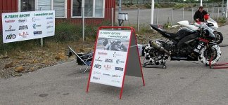

Då var premiären avklarad:D:) En kväll på Midlanda motorpark. Jag hann köra 3 pass med max 6000v på varvräknaren då jag ville köra in de nya delarna i motorn. Sen upptäckte jag att ena luftfiltret lossnat och då skruvade jag tillbaka det men sen lossnade det igen innan jag hann ur depån:mad: Då upptäckte jag att det gått sönder och därmed vart det ingen mer körning ikväll... MEN jag fick några varv att känna på hojen och den är fruktansvärt lättsvängd och ett mycket gott drag i motorn och det var inte lätt att växla vid 6000v, man ville dra den betydligt längre men det får bli nästa gång. Bromsarna fram är kanon och ljudet och lukten från 500an är underbart.. Jag fick lära mig att loctite är bra då fotpinnarna gängade upp sig oh fick dras åt efter varje pass, sen märkte jag att den var svårväxlad pga att växelpedalen är för kort och jag fick nästan inte in foten imellan. Avluftningen i tanken behöver en backventil och sen ska jag imorgon gå igenom hela hojen o kolla om nåt mer har hänt. Ändå får jag va nöjd med kvällen och nu vet jag att det mesta ändå funkar!!!:)
//Tommy

Lite tidigt att säga kanske, men hur skulle du beskriva den här rent chassimässigt jämfört med din gamla RS250?
..om du tycker det är bra drag i motorn redan nu, ser jag fram emot att höra din uppfattning om hur draget börjar bli runt 9000 varv. :D
Hej!
Den har betydligt mer bottendrag än rs250n och är lika liten som den. Kopplingen går vansinnigt trögt och det blir nog att montera hydraulkoppling eller sätta tillbaka orginal kopplingsfjädrar och hoppas att det håller. En kompis har en RD500 med liknande trimm och han har orginalkopplings fjädrar och för honom är det inga problem. Det är mycket jobb för mig att byta då jag måste ur med motorn för att komma åt dem. Men jag har ju inte bråttom.:D
