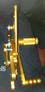

Jag letar som Fn efter justerbar broms o växelreglage.
Jag är helt säker på att jag sett att det finns till thunderacen men hittar inte igen.
Anledningen att jag vill ha justerbar är mina stora fötter speciellt växelpedalen är skit justerar jag så ned växlingar funkar så får jag inte under foten för uppväxlingar o vise versa.
Skit irriterande när jag vill växla snabbt.

Mina nya Arashi. Motors bromsskiva kom i dag. Lätta o snygga.
Förpackade i en plast påse, sedan super väl vilken o tejpad bubbelbad runt själva lådan.
Lådan i kanon finish o när man öppnar ligger det ett personligt brev i kuvert tillsammans med kvitto o beskrivning.
Skivorna i sin tur är packade i s12mm skummplast:yoparty
Så sjukt impad jag blev.:tummenupp
Arashi gör cncfrästa fälgar. bromsskivor. Justerbar rejs fotpinnsatser till dom flesta supersporthojar.
O just mina skivor passar till.
TDM900 2002-2014
Fzs Fazer 1000Cc 2001-2005
YZF THUNDERACE 1996-1998
YZF R1200-2003
FZ1 s/n 298mm 2001-2006
FZ1 FAZER 2001-2005
XJ600 N 1998-2003
YZF R6 1999-2002
YZF600 THUNDERCAT 1996-2004
BT BULLDOG 2002-2006
XVZ VENTUR ROYALE 1984-1987
FJR 1300 2001-2004
XJR 1300 1999-2015
XVS MIDNIGHTSTAR 1300 2007-2011
XV ROADSTAR WARIOR 1700 2002-2007
XV ROAD LINER 1900 2006.
Skivorna heter DBS022W
Mvh
Detta får hon
Fotpinnsats :) o skivor.
