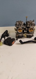

Räkna med förgasarrenovering på vilken XTZ750 du än köper, och att man får byta emulsionsrör och nålar typ varannan vinter, beroende på hur mycket man kör.
X Underdimensionerad laddningsregulator. Byt innan den brinner, med ändå värre följdskador som resultat.
Yamahas återkallningsfix var att sätta en aluplatta mellan regulatorn och ramen för på så vis leda bort mer värme.
Detta räcker inte. Byt till vettig eftermarknadsregulator.

Nuläge, förresten.
Fast regulatorn är mest som backup.
Alla andra grejerna har jag dock kollat på.
Men det där tankslaget verkar intressant, fast tusan vet hur långa körnare du har hemma.
