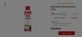

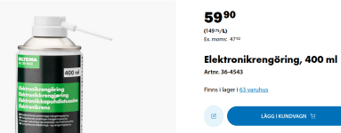

I rent preventivt syfte, när du ändå bökar runt med kabelstammen, ta loss alla kontakter och spruta med elektronikrengöring i kontakterna, och sätt ihop och ta isär några gånger, då har du förebyggt många jobbiga elfel.
Har du någon/några länkar till duglig elektronikrengöring. :Bugar
Är själv total nolla i ämnet och vill idag 2025 undvika "AI-fabrikat" ! ?
Eller är det bara slå till på hos Bauhaus ?
Eller
