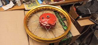

Jag har kontaktat en riktig fena på hjul, Kjell på wheeler dealer i Nacka, som i sin tur rekommenderade mig att kontakta Ytab i Märsta för att få hjälp med mina gamla fälgar, de är nämligen aloxerade/anodiserade med guldfärg original.
Efter att ha snackat med Hasse på Ytab så behöver jag ta reda på om det är endast aluminium eller om det är uppblandat med magnesium i fälgarna.
Det skiter sig tydligen kapitalt om det är magnesium när man ska eloxera/färga om dem.
Finns det någon som har en susning om det kan vara magnesium i yamahas originalfälgar från 80talet eller om man kan ta reda på det på något smart sätt?
OBS: jag har googlat som en galning redan och ej lyckats...
tack på förhand!

Vet att DID (kedjetillverkaren) gjorde fälgar åt Yamaha till flera 80-tals-modeller, det står isåfall DID på fälgkanten om du kollar. Så du kanske kan googla på det spåret istället? Men kolla först om det står märkt på fälgen.

Campanolo tillverkade fälgar i magnesium. Dessa satt på race- eller raciga hojar förr. Tål inte vatten så bra.
Främst crosshojar har motorblock och/eller motorkåpor i magnesium. Ingen hit om man slarvar med kylvätska. Oxiden kyler dåligt.
Om dina fälgar är från -81 och inte har några frätskador utan bara normalt slitage så är det nog bara aluminium. XT250 slog ju ändå XL och KL250 så det stänkte om det.

Borde ju vara anodiserbar aluminium eftersom dom redan är det. Är dom raka och fina utan massa hack och du får bra pris på anodisering?
Annars finns det ju nya fina Excel.
